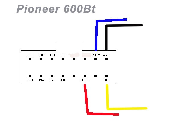

У кого есть распиновка разъема на Pioneer 600BT, поделитесь картинкой или ссылочкой. Привезли мне такую балалайку, а в коробке все кроме разъема, весь город объездил-найти не смог

Упс
 Размер файла:  22.98 KB
 Просмотрено:  5579 раз(а)

честно говоря никогда не видел ворованную аппаратуру с коробкой и остальными причиндалами, за исключением разъема. Но впринципе это и не важно. проблему с разъемом решили кардинально-выпаяли родно и впаяли провдос исовской колодкой, т.к. найти в нашем городке нужный разъем не получилось
