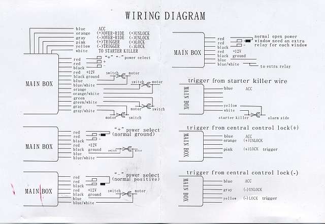

вобщем имеется доводчик стёкол!Схема прилагается!обьясните что куда!по англиски воще нешарю!машина Toyota Mark II 100 доводчик Automatic Power Window Roll-Up Module так на коробке написанно

вроде понятно всё На удивление , даже без английского ... Цвета ? Онлайн-переводчик в помощь .
Как найти нужные провода знаешь ?

Вот именно я про провода спрашиваю!с проводами от доводчика разберусь а вот куда к машине цеплять?

ищешь провода , на которых появляется + при подъеме стекол (ясен пень их будет 4), режешь их , получается 8 концов . На схеме провода, обозначенные как "мотор", вяжешь к обрезку который пошел к мотору , свитч - к его антиподу Клево

ага понятно!я как понял верхняя левая схема-моя?а Асс-понятно,а вот дальше куда эти провода?и мотор это моторчик стеклоподьёмника?

Всё , комп на работу не прихватил , не вижу схему со смартфона Улыбаюсь . Мотор это моторчик стекла , всё верно .

как дома буш посмотри пожалуйста верхняя левая должна быть!

Верхняя левая для подключения к моторчикам, а почти все остальное про то как подключить белый провод к выходу состояния или блокировки

Чё за белый провод?он нужен мне или нет?

голубой вяжи к асс , желтый к закрыванию замков дверей . больше те ничего не трэба (ну кроме силы на моторы)

а красны красный и черный +и- которые где моторы токо самые первые?
