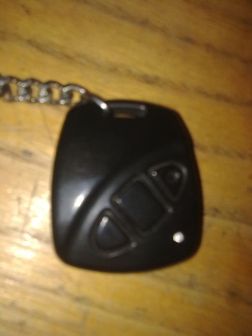

Проблема с сигнализацией на Toyota Camry (1999 г.в.)
Никогда до этого случая подобного не было..
Как обычно, подхожу к машине, кнопочку на брелке нажимаю.. - реакции 0. Как стояла на охране так и стоит.
Ну думаю, мож батарейка старая совсем, сигнал слабый и не доходит.
Купил батарейку новую, поставил - опять реакции 0.
Ну тут уже дело принципа. Вставляю ключ в замок, открываю вручную,
начинает орать и моргать, сдёрнул клемму с рупора - теперь только поворотниками моргает. Пробую заводить, ключ поворачиваю, на долю секунды вспыхивает джекичан и сразу гаснет, стартер крутит но не заводится. Ну понятно, сделали разрыв на подачу питания EFI. Полез под торпеду, нашёл датчик удара с светодиодами 2-х уровней и чувствительностью, и кнопку Valet. Основной блок сигналки не обнаружен. От датчика удара и валета провода идут внутрь, и уходят за приборку. Снял приборку, думаю скорее всего за ней. Хрена там, демонтировал приборку, а провода ещё дальше идут, вглубь торпеды. Мануала на сигналку нет, вот только фото брелка.. Может у кого такая?
Может кто сталкивался, или мануалом поможет? Я даже не знаю что за модель такая, знаю только, что это Pandora.

Приветствую! Кнопкой валет надо нажать 3 раза через паузу при включенном зажигании если не поменяли код и сига снимиться с охраны и сможешь завести авто.
Желаю удачи !
