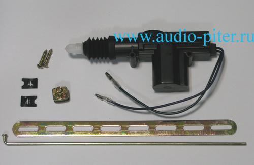

Возможно, но активаторы самые обыкновенные .
Все скрутки места соединений проверил, вроде норма, зажаты металл. трубками поверх изоляция.
Сколько несмотрел схем подключений нигде не видел там этих сопротивлений.

Сообщение18.04.2011 10:48     [цитировать]
1-8 ом для ограничения тока-это очень много.Можно поставить 1-2 ома.Их вообще некоторые продвинутые установщики ставят,чтобы реле не залипли и как следствие не погорели дороги в блоки и сами моторы.Но еще более продвинутые,при подключении 4 приводов,собирают схему на внешних мощных релюхах.Даже если в сиге есть встроенные.
2-механизм немного зарос грязью и стал туже работать.Поэтому при заглушенной машине(12в в сети) не открывает.А при запущеной(14в в сети) еще справляется.Можно разобрать дверь-смазать/почистить сам механизм замка.
