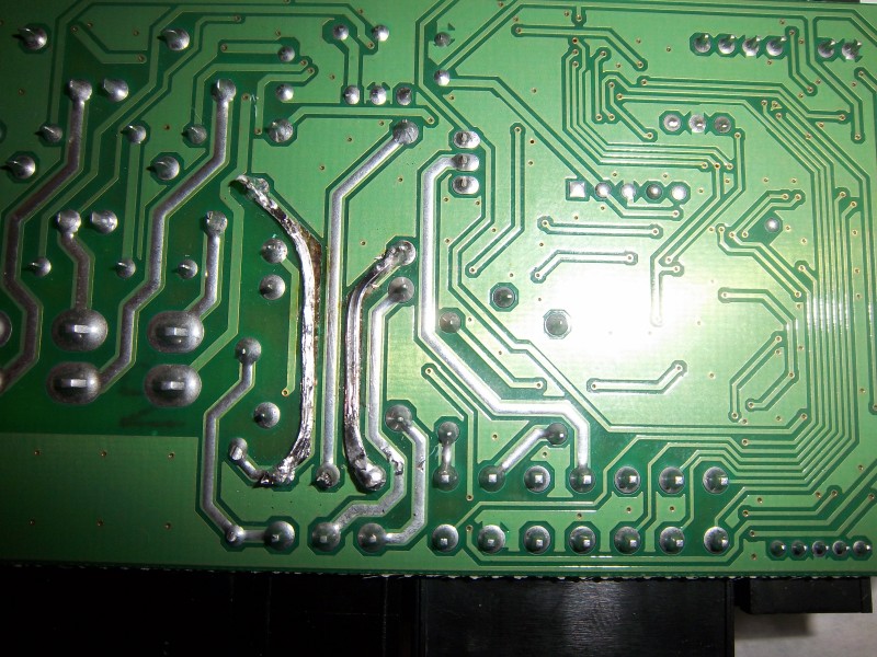

Выгарели две дорожки массы на ЦЗ.возможен ли ремонт. Если возвожно то как. Заранее спасибо.
Сообщение23.04.2011 08:47     [цитировать]
Возможен,надо поверх дорожек напаять проводки подходящего сечения и ПРАВИЛЬНО подключиться к Ц.З. Улыбаюсь

А повлияет ли это на работу сиги, и как правильно припаять,и какого сечения надо приводок.

причину устранил, а что дальше, делать какой провод нужен

На удивление Почему "ужосс", я сделал вот так вот, ток ни кто не сказал конкретно какой провод(сечения провода).Я сделал из медных проводков (распустил проводок на мелкии жилки) дорожку шириной 3 мм (5 жил), облудил выгнул по дорожке вот что получилось. На удивление Я и хотел уточноть просто какой провод и кто как посоветует сделать.Чтоб КЗ не получилось. На удивление

Нормалёк Улыбаюсь , беру свои слова обратно , репэйринг сделан аккуратно .
Только я бы для начала, если не уверен в будущем успехе , восстанавливал дорожки одним луженым волоском . Он сработает как предохранитель , в случае коротыша не обнаруженного . Удачи Улыбаюсь

Все проверил, нормально работает. А причина выгарания дорожек в том что в двери пассажира не были закреплены провода идущие на активатор. Один провод попал под стекло и порвало его и замкнул на массу. Сам не досмотрел. Улыбаюсь
