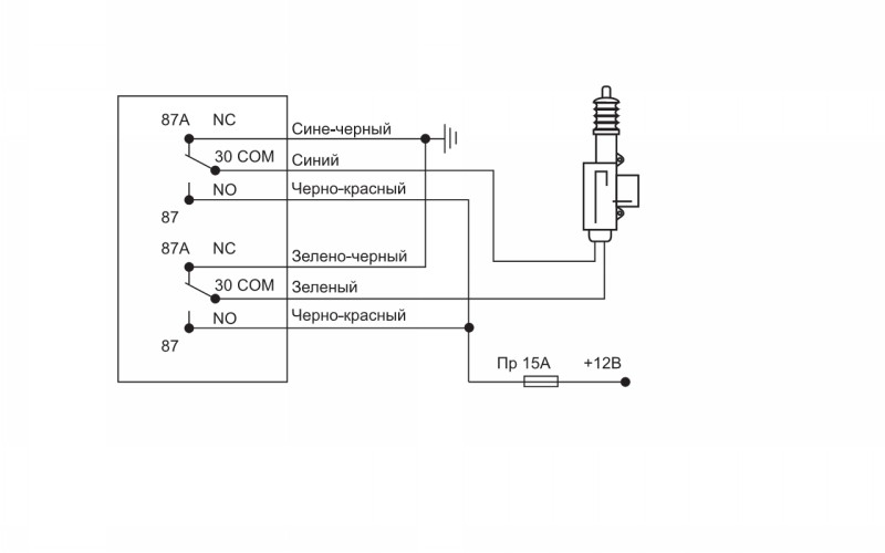

Fric1974 писал(а):
А машинка то какая ? Почему силу вязал ?
авто дэу матиз МКПП, подключал вот по этой схеме. а в чем разница между управлением Ц.З. "+" и "-" импульсами?
