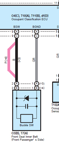

shuma13
Сообщения: 636
Откуда: Tula
Сообщение02.08.2011 22:03     [цитировать]
Анжей
Анжей писал(а):
Под сидением есть шлейфик в гофре с разъёмом.Некорые умники его разединяют
Так там не просто концевик
 Размер файла:  65.47 KB
 Просмотрено:  1211 раз(а)
Сообщение02.08.2011 22:55     [цитировать]
Эт ты про пассажирский концевик,брат Подмигивающий

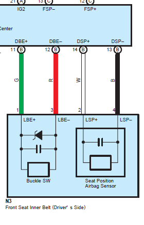

shuma13
Сообщения: 636
Откуда: Tula
Сообщение02.08.2011 23:21     [цитировать]
Вот водительский Очень счастлив

shuma13
Сообщения: 636
Откуда: Tula
Сообщение03.08.2011 23:08     [цитировать]
Анжей
Суть в том, что отключение не поможет.
Сообщение04.08.2011 10:35     [цитировать]
Надо подключать жгутик Очень счастлив пробовать с ним,с застёгнутой пряжкой. Возможно,перемыкать.
