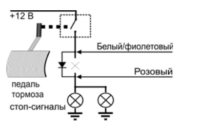

Сообщение04.08.2011 22:36     [цитировать]
DIMA BADI писал(а):
можно иммитировать педаль тормоза
Ставил на королу тоже там кнопка СТАРТ,Я делал так вот схемка бел/фиолет это провод ручника или педали тормоза. А розовый, он подаёт "плюс" при дистанционном запуске.В моей сигналке это вторая цепь зажигания которая перепрограмируется специально для эмитации педали тормоза. Диод брал 4007 но он слабый, бери побольше и прилично.
Аааа может Тебе использовать провод на который вешаешь обходчик"-" и там рылюху сгородить.
