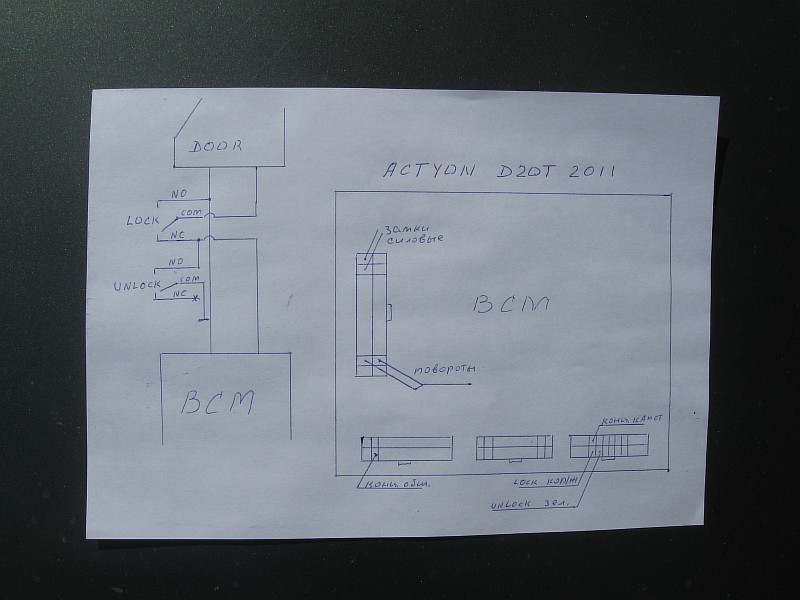

Сообщение07.08.2011 22:50     [цитировать]
Вообще машина простая,непонятки могут возникнуть только с контролем по генератору.
скиньте точки подключения пожалуйста и возможные не понятки по подключению, в среду ставить с а.з.
shuma13
Сообщения: 636
Откуда: Tula
Сообщение08.08.2011 19:53     [цитировать]
минеич
Мож поможет, взял у дилера
 Размер файла:  81.59 KB
 Просмотрено:  2325 раз(а)

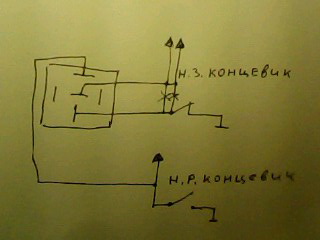

Можно узнать почему? На обоих концевиках земля, один рвать, на другой подавать.
shuma13
Сообщения: 636
Откуда: Tula
Сообщение11.08.2011 22:45     [цитировать]
Silver bullet
Такой вариант работает.
