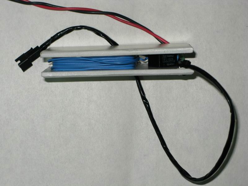

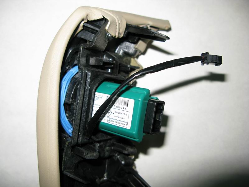

Сообщение21.08.2011 12:14     [цитировать]
Такой вариант, клею из пвх ,в виде катушки с слотом.

Сообщение21.08.2011 19:19     [цитировать]
Это круто! Молодец! Все красиво!
