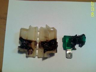

Сообщение19.10.2011 13:34     [цитировать]
Наверное лучше снять.А то там может быть вот такое:

В субботу снял приборную панель и добрался до преда 30А на толстом красном проводе. На одном из его контактов было обугленное пятнышко - видимо, оно и было причиной плохого контакта. Почистил его и вставил обратно, т.к. новых предохранителей такого типоразмера у меня нет. Если искать в магазинах, какого типа предохранители спрашивать?
