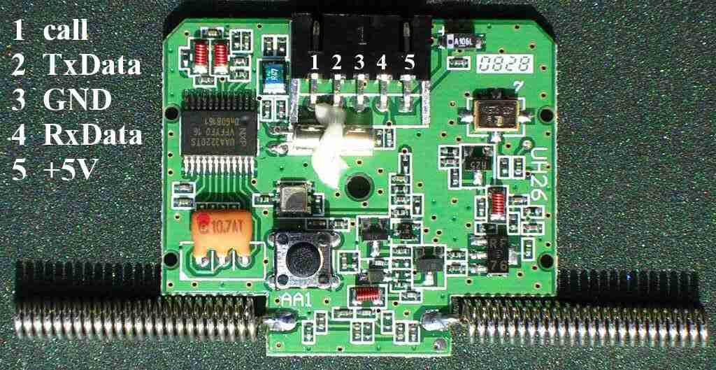

Собираюсь ставить Гидроник на свой галант 2000г. Сигнализация СТАРЛАЙН А9
перечитал много, зацеплю на ДК №2 и импульсом 0,8 с, буду имитировать нажатие кнопки НАГРЕВ на минитаймере, пока идея такова :взять реле с 2-мя парами контактов и, с помощью его "нажимать" на НАГРЕВ и кнопку вызова CALL (вызов водителя пассажиром из салона), тем самым на брелок поступит доклад о принятии сигнала.
Вопрос: не подскажете по принципу работы данной кнопки, т.е. не двумя проводами подпаиваться к ней, а есть ли возможность не вскрывая его найти нужные провода на 5 контактном разъеме в блоке сигнализации (от приемопередатчика, где смонтирована кнопка CALL)
Спасибо.

Точно не помню,но вроде вызов идет по второму проводу с края , начиная от провода с синей полоской. Об этом лучше посмотреть или спросить на ультрастаре,и какой сигнал там применяется,т.е. возможен ли такой вариант!

Сообщение18.09.2011 15:17     [цитировать]
Вроде вот так. На ультре к CALL цепляли датчик удара для вызова водителя как у Шариков.
Вот ссылка http://www.twage.ru/forum/viewtopic.php?f=12&t=451
 Размер файла:  61.7 KB
 Просмотрено:  3799 раз(а)
Сообщение18.09.2011 15:43     [цитировать]
По-моему на Старах как раз чёрно/синий и есть вызов. Работает по минусу.

Сообщение18.09.2011 17:15     [цитировать]
Galantovod-omsk писал(а):
Смысл я вижу в том, чтоб, когда авто вне зоны видимости - доклад поступил.
Ну тогда надо собирать генератор короткого импульса. Иначе будет постоянно пищать. Улыбаюсь
Да это так. Выше даже ссылка есть, с картинкой.
Я для информации на провод вызова подкидывал сопротивление. И при просмотре состояния температура в салоне показывала значение HI. Очень счастлив

Сообщение18.09.2011 19:13     [цитировать]
Думаю Вы недопоняли, идея запрограммировать доп канал №2 на 0,8 сек, по нему пойдет "минус" на CALL (0,8 сек), и параллельно "минус" пойдет на ПРОГРЕВ.

Сообщение18.09.2011 19:15     [цитировать]
Надо ли развязывать минуса на ПРОГРЕВ и CALL, или тупо параллелить??? Ведь минус он и в Африке минус!!!! Но все же?

Сообщение18.09.2011 19:32     [цитировать]
Лучше через реле. Так как ЭТО не только вызов, но и датчик температуры. Улыбаюсь

Сообщение18.09.2011 20:19     [цитировать]
Нет. Попробуйте вытащить этот провод из антенны и посмотрите температуру в салоне. Что покажет?
