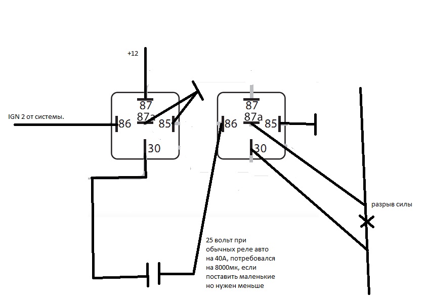

Я выкладывал на avtolis.ru схемку. Рвем силу открытия в момент глушения и все ОК.

Я делал по ссылке r999xv. Работает.

Привет всем! На автолис не могу найти схемку. Силу рвать на водительский замок? Или на все? Разжуйте пожалуйста если не жалко!

Сообщение23.09.2011 22:25     [цитировать]
DIMA BADI писал(а):
Силу рвать на все!

r999xv
Эта схемка на китайца,а на данной машинке можно проще , только использовать, минус в охране, от сигналки,ну если машинка не с кнопкой старт-стоп.
На корейца. Очень счастлив
Реле ставил типа SRA, т.е. малогабаритные. Конденстор ставил 4700х25.
