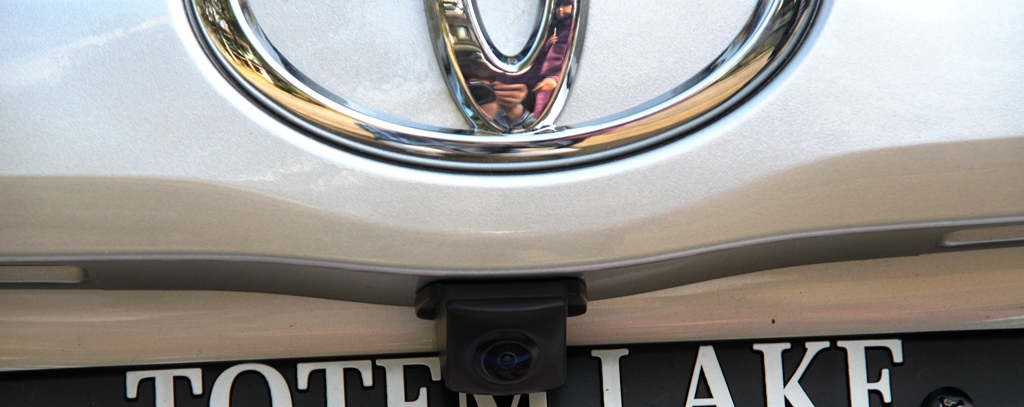

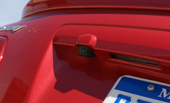

это обычные китайские камеры подходящие примерно для установки под штатный вариант.[/mod] наверное вам все таки придется резать "квадрат".
вариант установки.
 Размер файла:  32.43 KB
 Просмотрено:  4407 раз(а)
вариант установки
 Размер файла:  188.87 KB
