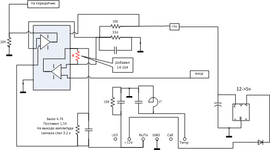

От одной проблемы избавился вылезла другая - при работающем двигателе очень плохой прием у сигнализации. Все перерыл и нашел причину, виноват аудиоголова.

ZSergey
Зарегистрирован: 04.11.2011
Сообщение10.12.2011 09:32     [цитировать]
Проблему решил добавлением обратной связи
и заменой сопротивления на выходе.
Уже как две недели работает всё нормально.
схема компаратора антенны
