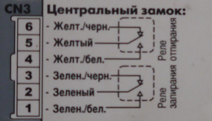

подскажите как можно проверить блок.
при постановке на охрану на выходе 3 (зелено-черный) появляется "-", правильно??
вот схема:

Сообщение25.01.2012 21:59     [цитировать]
Для проверки сиги нужен тестер с режимом сопротивления.
Сообщение25.01.2012 22:07     [цитировать]
Проверить так-при разрыве коричневого в двери двери закрываются и коричневый соединяется. При подаче на него массы ,двери(водительская) открывается. Т.е . сигналка просто рвет коричневый. А при открывании подает на него массу. Проверь в двери-возможно это не сигналка виновата.

Сообщение25.01.2012 22:17     [цитировать]
вот схема:
проверять нужно зелёный провод(выход 2)минус на охрану,кантрольку с плюса на зеленый и на закрытие сигу будет минус
1.проверить предик на зеленом проводе.
2.поменять надо все провода однозначно(время пришло на замену "им")чтобы 10 раз там не лазить в ближайшее время...
3.как развязана подача импульсов на зак. и откр.?то есть кор.провод и кнопка ц.з если диоды проверь их...
4.нет выходного минуса на зеленом проводе на закрытие вскрыть сигу выпаять реле и заменить...замены нет..
5.можно на проводах припаять реле от жигулей хоть 4, хоть 5 контактное...рядом нет паяльника..
6.постучать по реле (отверткой или гаечным ключом)...
7."Самому" не лазить "нет доступа" к монтажным работам,а поехать и заплатить копейки электрику..
Удачи.
Сообщение25.01.2012 22:26     [цитировать]
stikers12 писал(а):
с личины закрываю только вод дверь. пассажирские закрываю руками из салона.
Да у тебя штатная система не работает,при чем тут сига. Проверку сделай в двери,как я сказал. Если заработает ,значит провода от разрыва к сигнализации в обрыве. Сигналку пока не потроши!

Сообщение25.01.2012 22:28     [цитировать]
спасибо за советы) сейчас дойду до гаража, проверю есть ли минус на зеленом проводе. попробую разорвать коричневый провод.
отпишусь по результатам)
Сообщение25.01.2012 22:33     [цитировать]
минус нужен только для открывания!
Сообщение25.01.2012 22:49     [цитировать]
При открытом ЦЗ выдернуть разьем управления ЦЗ из сиги.Если штатная система исправна и проводка из двери тоже,то ЦЗ должен сработать на закрытие.
