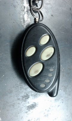

Брелок к Tiger Led
Сообщение05.02.2012 11:14    Брелок к Tiger Led [цитировать]
От чего может подойти? Улыбаюсь

Сообщение05.02.2012 17:43     [цитировать]
У нас продавали сигналки Sphinx ,основной брелочек очень похож был....
Сообщение05.02.2012 19:18     [цитировать]
Порыл поиск,очень похож,да и основной блок один-в-один.Беда в том,что не было в продаже ни тех,ни этих...Sdemy,а у тебя нигде не завалялось? Подмигивающий

Сообщение05.02.2012 19:27     [цитировать]
нет нету,сами мы это чудо не возили,ставили только то что привезут клиенты,завтра поспрашиваю у коллег-приятелей может кто-что снимал,найду отпишусь....
Сообщение05.02.2012 19:30     [цитировать]
Буду чертовски признателен Улыбаюсь
Сообщение08.02.2012 14:53     [цитировать]
Посидел вечерок,разобрал брелок,под лупой пропаял,нашел две треснутые ноги у кнопки открывания Ура которая мозг и выносила... Всё заработало,клиент счастлив Улыбаюсь
Сообщение08.02.2012 15:00     [цитировать]
Не так страшно,как наверное казалось Улыбаюсь Теперь покупай бинокуляры,паяльную станцию,хороший струмент и вперед.Ремонт сигналок-хороший доход.
