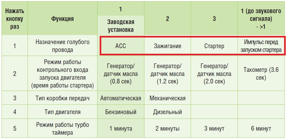

Сброс на заводские зря делал,теперь надо разбираться,куда контроль подключен и программировать заново.
Пробовал программировать на все 4 варианта подключенияголубого провода(прикрепил рис 1) - не работает
Надо проверить сигнал на чер/желтом(который в сторону стартера)
каким образом его можно проверить?
На этом же рисунке функция режима работы контрольного входа запуска двигателя - с ней не игрался. Возможно нужно правильно настроить этот режим (0,8;1,2; 2;3,6 сек)?

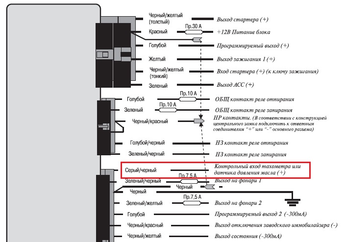

zdv7 писал(а):
Отключай провод контроля, программируй на контроль по маслу и максимальное время прокрутки. Далее пробуй и смотри, почему нет сигнала на стартер, почему пропадает зажига.
если я Вас правильно понял отключать след провод:
