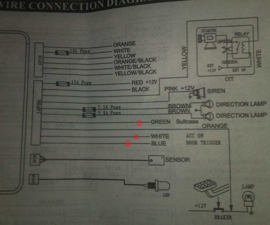

в общем интересуют три провода отмеченные звёздачками красными, с двумя я разобрался , голубой к триггеру двери, белый к проводу на котором появляется плюс когда включено зажигание, а вот зелёный не пойму куда подключать

попробуй на богажник, сигналка с обраткой?

Сигналка без обратки..Всё спасибо вам димон-митяй и pisto
Ещё вопрос как отключить моргание поаоротников? В инструкции ничего не нашёл... кнопки валет тоже нет что бы запрограммировать.... слышал что на китайских сигах джамперы есть... ими и можно.. или я не прав? И ещё зачем подключать зелёный провод на багажник? И для чего подключаться к ACC вроде и бех этих проводов всё сейчас работает

Возможно,что никак Расстроен В китаймобилях при открытой двери и включенном зажигании аварийка "лупит" штатно.
С подарочкомзелёный провод доп канал на открытие багажника...а моргалку отключи два коричневых и моргать вообще не будет.....

отключать коричневые это не выход. я нашёл в инструкции что можно отключить путём переставления джамперов. сегодня буду пробовать

Братан, Magicar M200 надо соединять зеленый провод Suitcase на концевик багажника, правда я так и не нашел куда подключить сам моторчик багажника. Белый провод ACC ON подключают на реле блокировки стартера. квадратиком обведен, туда где Key on.
