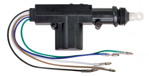

Здравствуйте вообщем проблема такая!сгорел замок правой передней двери!что бы не менять сам замок решил поставить активатор и подключить его к центральному замку!как это сделать чтоб открывался и закрывался с кнопки?StarLine SL-5 пяти проводной! авто Nissan Teana
какие провода куда цеплять?схемы нет!Спасибо

Обычно синий - зелёный эт сила. А вообще есть специальные, жутко хитрые приборы под кодовым названием "цешка".

да синий и зелёный + и _ я их подключаю работает только на закрытие меняю местами только на открытие как сделать чтоб работало на зекрытие и открытие с кнопки?

На авто один из проводов выбран неверно. Ищи два провода с переменной полярностью.

всё разобрался!всё работает!спасибо за помощ Ура
