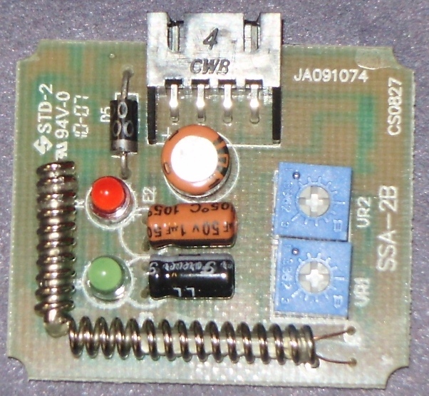

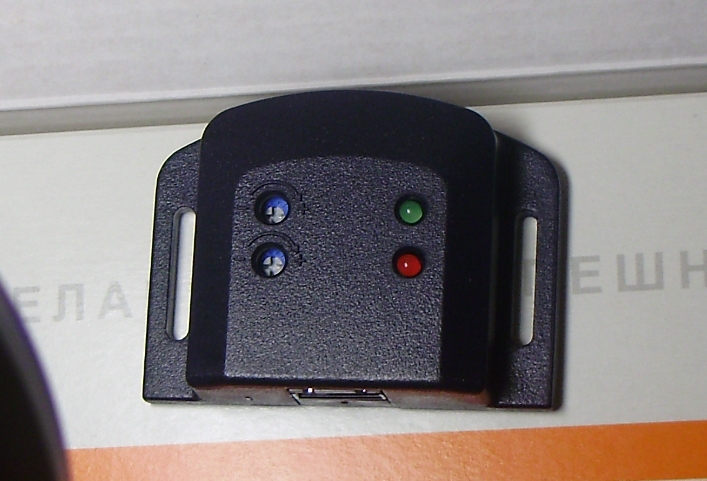

Фото датчика. Номер сигнашки B9 W101 009209.
Можете открыть страничку с диаграммами инструкции B9 и поискать там импульс на выключение зажигания в случае неудачного запуска. Я его увидел только в инструкции к B92 и в дополнении к инструкции по установке A92. Мои проверки на B9 и A91 показали что в случае неудачной попытки закуска на авто с кнопкой старт-стоп зажигание остается включенным. Второй косяк касается только B9 - отключение температурного и интервального режимов после первого цикла работы двигателя в момент прихода сигнала о выключении мотора.
Теперь по поводу проблемного авто Toyota Auris 2008г. правый руль.
Кнопка старт-стоп, смарт-карта.
Подключения
IG -желтый(толстый) - через диод с распределительного блока слевой стороны за бардачком,
Контроль - серый/черный - с диагностической колодки тахометр ( при проверках использовал все имеющиеся варианты результат без изменений)
Контроль тормоза - оранж/фиолетовый и Имитациия нажатия тормоза - синий(толстый) - по схеме через две релюшки работающей таким образом, что в момент подачи сигнала на синий провод оранж/фиолетовый отключается. Также проверено посадкой оранж.фиолетового на массу - ничего не изменилось.
Стартер - черный/желтый(толстый) - через реле для инвертирования управляющего сигнала на соответствующий провод на кнопке.
Обходчик выполнен по схеме размыкания питания батарейки смарт-карты - управление черно/красным проводом.

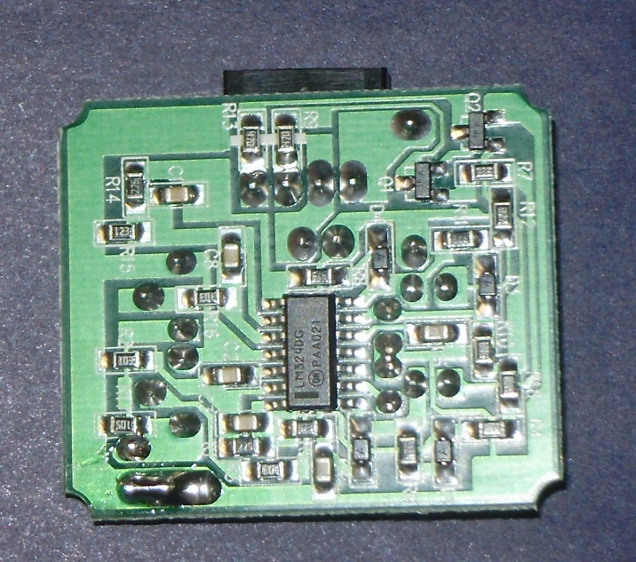

А можно еще и внутренности с 2х сторон, Датчика.

Сообщение05.03.2012 07:01     [цитировать]
Вид внутри лицевая сторона

Сообщение05.03.2012 07:05     [цитировать]
Обратная сторона датчика
