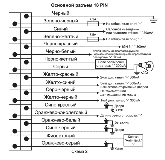

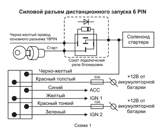

Всем доброго времени суток, проблема такая, установил сигнализацию, все работает, сирена, повороты, ЦЗ, только не могу разобраться с автозапуском! Подскажите какой провод куда цеплять!?

IGN1 - зажигание на серый
стартер, + по схеме
ВСЁ.

если можно поподробнее! куда цеплять провода с реле? черно желтый на разрыв? в авто красный-толстый идет на стартер

Подробнее, чем приведённая схема ??? Я в шоке
Сообщение23.03.2012 09:15     [цитировать]
1- разрезать провод стартера
2-чер/жел тонккий подсоединить со стороны замка зажигания,толстый- со стороны стартера
3-серо/чер-на корич/бел(генератор) в жгуте толстом слева от руля или на приборке
4 ор/фиолет(ручник)-на корич/синий- в левом пороге
Еще что нибудь надо?
желтый толстый на зажигание(син. или син/чер)

И все таки пришлось немного поломать голову! Подключил все следующим образом:
1. Желтый/толстуй (от 6 pin) -- на сине/черный (зажигание)
2. Синий (от 6pin) -- на синий (зажигание)
3. черно/желтый толстый (от 6 pin) + сине/белый (реле) -- на стартер (выход под капот)
4. черный (реле) + синий (реле) -- на стартер со стороны замка зажигания (красный)
5. черно/желтый тонкий (18 pin) -- на красный (реле)
Сообщение23.03.2012 21:41     [цитировать]

Пробовал без реле, зажигание включалось, а старта не было! у меня без реле не получилось((
Сообщение24.03.2012 11:40     [цитировать]
Реле нужно для блокировки цепи стартера и не влияет на старт с черно желтого провода

Так какой результат,машина с пульта заводится?
Evgeniy22
Зарегистрирован: 22.03.2012
Сообщения: 9
Сообщение24.03.2012 20:36     [цитировать]
Да заводится с пульта! всем спасибо за информацию! тема закрыта!
