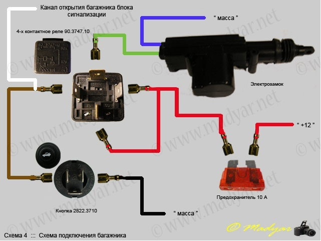

Подскажите, на Логане стоит сигналка Pantera QX 240. Решил установить электрозамок на багажник, чтобы открывался с кнопки в салоне и с брелка сигнализации. По мануалу определил выход 2 сигналки - синий провод(№ 8 верхний ряд колодки). Всё подключил через релюху, в итоге с кнопки активатор замка срабатывает, с брелка не срабатывает. При нажатии соответствующей кнопки на брелке внутри блока сигналки слышно щёлкает релюха, примерно через секунду снова щёлкает. При этом проверил мультиметром массы на синем проводе не появляется. В чём может быть проблема????
Есть вариант подписать на это дело серый провод(выход 3), но больно неудобно нажимать сразу 2 кнопки на брелке с баулами в руках.

скорее всего сожгли дорожку или резистор в блоке по цепи 2 канала... а у вас точно 240?
ни чего не должно щёлкать

Тип сигналки конкретно определить не удаётся, т.к. всё это дело вместе с самим блоком замотано 2 слоями изоленты.
Может и QX 250 со встроенным реле, просто мануал по установке на всю серию был.
Вряд ли пробовали подключать канал 2, т.к. синий провод был смотан в жгут вместе с другими неиспользуемыми проводами изолентой судя по всему при установке сигналки.
Сообщение19.05.2012 19:32     [цитировать]
просто супер и какого, понимаешь... мы рассматриваем именно 240 модель? может у вас модель с встроенным реле, что скорее всего и тогда нужно массу подать на вход 2 канала, и тогда внешнее реле не надо.. ну блин, ну что за детсад.. не определившись моделью вопросы задавать...

Всем спасибо за помощь. Проблему решил, подав массу на сине-жёлтый провод с блока. А сигналка действительно QX250. Как об стену Очень счастлив Как об стену
