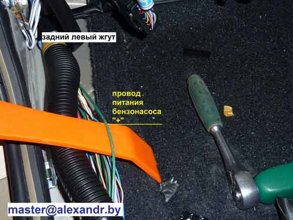

Сообщение08.06.2012 11:10     [цитировать]
Открой жопку заднего сиденья и посмотри,что идет в лючок бака,там всего 4 провода 2 потолще-это насос,один массовый,другой- который нужен. Посмотри цвет и сечение и ищи его в пороге. К сожалению, не записываю такие мелочи,они и так быстро находятся.

Сообщение08.06.2012 12:43     [цитировать]
Да,это серьезно,а бак на ней есть?насос то гле то должен быть? Тогда в пороге у водилы,фотка на 10 год.
