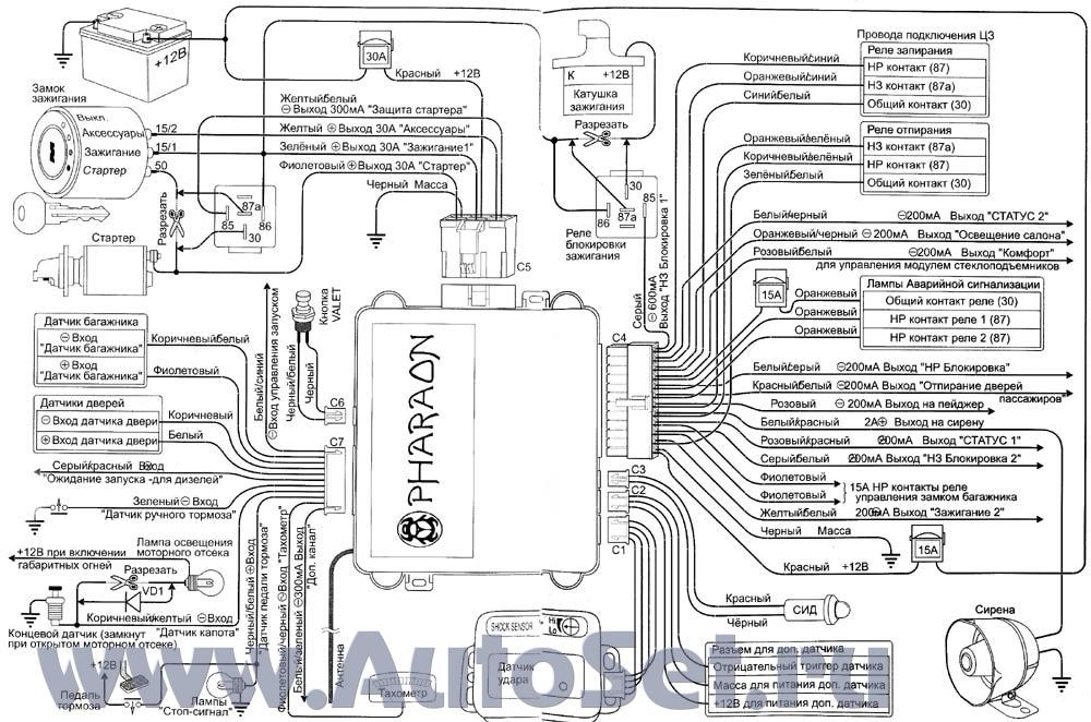

Собираюсь самостоятельно установить сей девайс, но есть вопросы по конкретному подключению к карбюраторной девятке.
Автозапуск мне не нужен, могу ли я тогда вообще не подключать разъём С5? На этом разъёме только сильноточные выходы для запуска двигателя, как написано на схеме и в инструкции
Если я этот разъём исключу, как процессорный блок сигнализации тогда узнает, что включено зажигание?
И второй вопрос-как вы считаете, имеет ли смысл устанавливать на девятке "Реле блокировки зажигания" в разрыв питающей цепи Катушки зажигания?

можешь все провода из этого разъёма исключить кроме зажигания. а вообщето можно и замутить запуск с такой чтукой,СадкоЪ-Lite - автоподсос для карбюратора

Катушку можно блокировать, но только не тренируйся долго в антиугоне, свечи зальёт Очень счастлив
