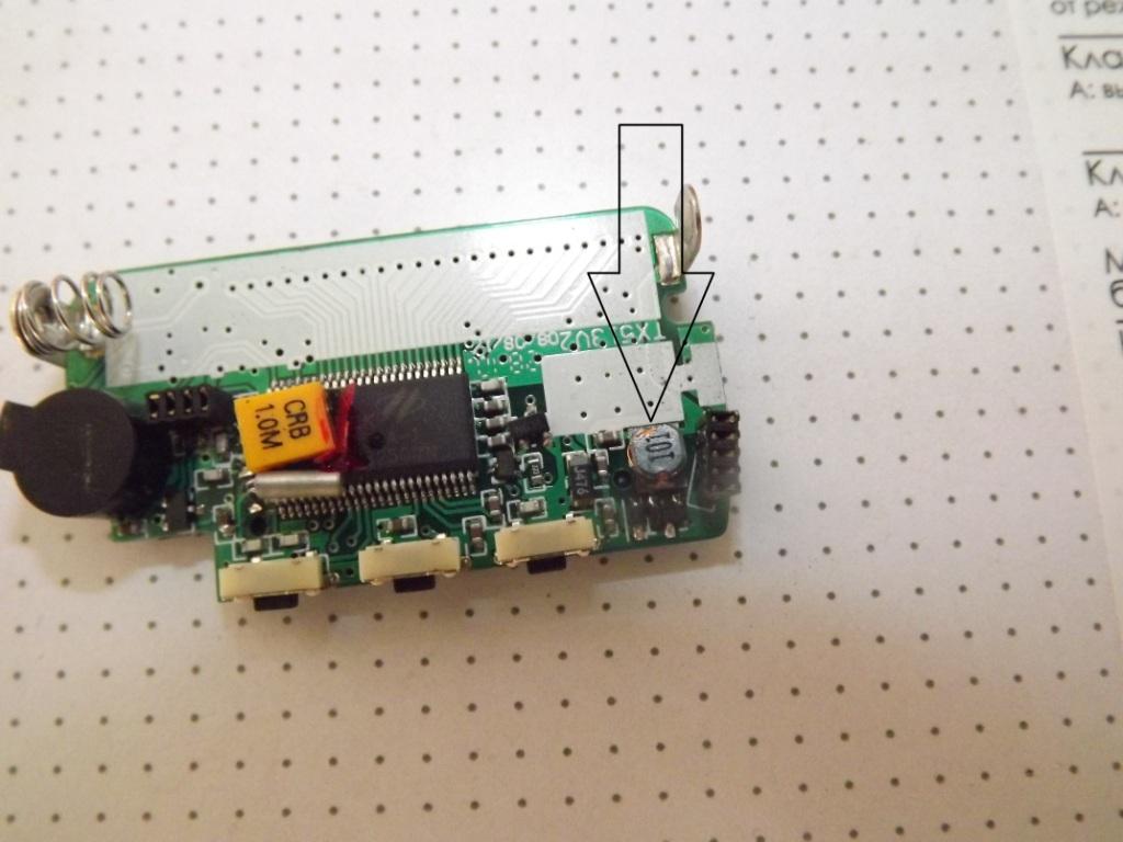

TZ-9020 сломался брелок см.фото
Alex_kz777
Зарегистрирован: 08.11.2007
Сообщения: 118
Сообщение19.07.2012 10:01    TZ-9020 сломался брелок см.фото [цитировать]
Потух полностью разобрал оказалось сломана на попалам деталька похожая на катушку(см. фото), как она называется правильно что бы купить новую и перепоять?

Сообщение19.07.2012 10:37     [цитировать]
индуктивность по питанию

Сообщение19.07.2012 11:57     [цитировать]
а какая у неё маркировка от чего подходит и вобще реально её найти?
Сообщение19.07.2012 21:47     [цитировать]
Да не парься.Отмотай виток и припаяй.Она даже сломанная работает нормально.

Сообщение20.07.2012 01:32     [цитировать]
Спасибо вам от души!!! Реально припаял проводок заработал брелок, но так как катушка сломана, я её приклеил на всякий пожарный, что бы не балталась.. щас у меня второй это брклок новый поспешил купить... ещё хотелось у вас поинтересовать на фото есть жёлтая штучка CRB 1.0m так вот, у ней одна ножка внутри болтается.. может из-за этого не работать подсветка на брелке?
Сообщение20.07.2012 09:11     [цитировать]
Пожалуста!Катушка ломается в TZмагавках даже будучи приклееная.Катушку после ремонта,буквально заливаю термоклеем.
Желтая штучка-кварц,1Мгц.Если он дохлый,то брел не работает совсем.Его кстати тоже надо-бы приклеить.Если у вас подсветка светодиодная,то наверное где-то не контакт,ищите тестером.Если люминисцентная,то я такую не ремонтирую.Лень почему-то.

Сообщение20.07.2012 09:26     [цитировать]
ПыСы:Кстати ваш брелок-стопудовый китайский контрафакт.
Да что контрафакт я не спорю, кварц приклеил, также всё смазал флюсом и пропаял все контакты подсветка заработала, видать от ударов где -то, что-то отошло, спасибо вам за помощь!
