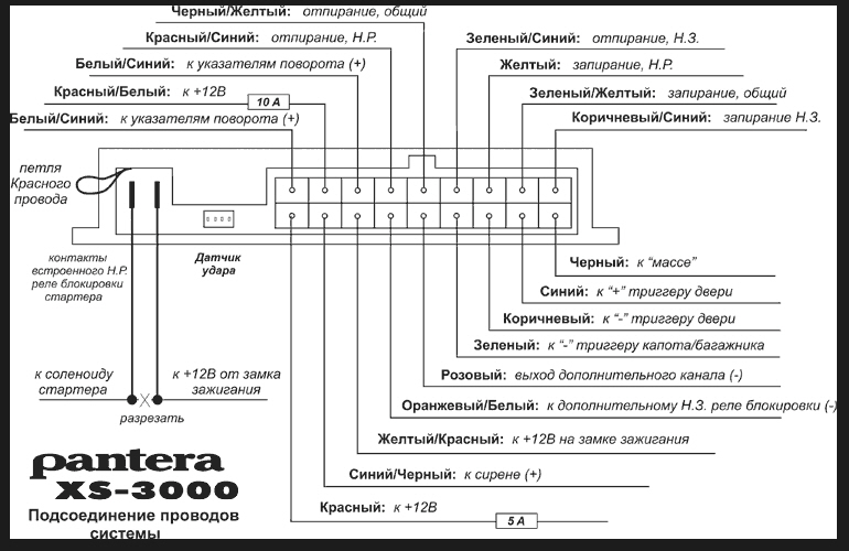

купил машину в довесок к ней от старого хозяина досталась сигнализация. только без схемы подключения. искал в инеие так и не нашел. помогите пожалуйста со схемой.

Есть на 3000-ю

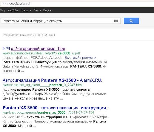

Сообщение07.08.2012 08:18    Re: Pantera XS 3500 очень нужна схема [цитировать]
ЮИЙ113 писал(а):
... искал в инеие так и не нашел.
Мне повезло, я счастлив! И Вы счастливы ЮИЙ113! Все счастливы!
В первой же строке: http://www.autonahodka.ru/files/File/pdf/p.xs-3500_u.pdf Ура
