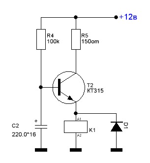

Ставил А-91 на Ниссан Ноут и столкнулся с проблемой: сигналка одновременно "нажимает тормоз" и "нажимает вертушок зажигания"(делал в разрыв батарейки ключа), вследствие чего заводится со второй - червёртой попытки. Надо сигнал "вертушок нажат" сымитировать чуть позже тормоза. Подскажите схемку пожалуйста.

Вот схемка.

Karen, спасибо! На будущее пригодится!
