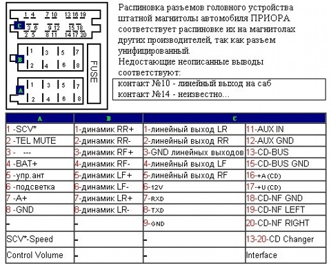

Итак суббота! Магнитола оказалась действительно Supra SCD-117. Поиском нашел что отдельно ее не прикупить(хотя цена примерно 1500р) Управляется навигация скорее всего через разъем С контакты 7,8,9 .[/img] Будем искать замену методом исключений и тыков Улыбаюсь . Результат напишу.

Поехал в магазин,нашел подходящую ...блаупункт 310(больше не запомнил) Нужные входа были ,но не судьба,навигация не заговорила.Единственное при выключении зажигания(когда панель с навигацией гасла) на магнитоле появлялась надпись "телефон"-значит что то или настроить надо или китайцы в супре что то изменили. Будем дальше изучать,хозяин магазина пообещал в Супре узнать напрямую чем можно 117 заменить. Короче ждите. Очень счастлив

Я нашел в конце концов панель (заказал через сервис) ЖДУ Очень счастлив . Подозреваю что все же можно чем то заменить только вход управления,т.к. на всех нормальных звук приглушает минус,а в Супре "+". Но машины нет под рукой,для экспериментов.
