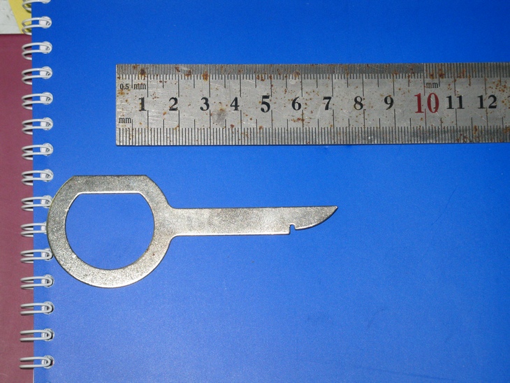

Я хотел снять магнитолу, но у меня не получилось. Там обнаружил две щельки для съёмников. вставлял в них пластиночки, но без результата. Подскажите как снять магнитолу!

Сообщение21.11.2012 21:29     [цитировать]
Пластиночки специальные надо. Они есть в наборах INTRO. ща сфоткаю
Надо пихать типа тех,которые внизу справа:
Сильно не насилуй.Повредишь фиксаторы,вообще не снимешь.Щелей 4 шт-2 сверху и 2 снизу.

Сообщение21.11.2012 21:42     [цитировать]
Закругленными концами внутри магнитолы вставлять

Сообщение22.11.2012 17:49     [цитировать]
Ну Старлайновские честно не вот прям хорошо отжимают. Оригинальные сказззка

Сообщение22.11.2012 20:29     [цитировать]
Улыбаюсь Странно... наклейки Sl если оторвать ,под ними надпись Intro ...по заказу вообще делают Очень счастлив

Сообщение23.11.2012 06:36     [цитировать]
Это я в курсе, я говорю про оригинальные Wag-овские. Там форма слегка другая.
