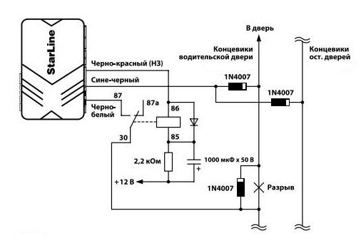

Привет всем! Вопрос такой ниссан ноте 2012 гв автомат. при запуске включается ближний и при глушении не выключается. что сделать?
Пробуй так.
 Размер файла:  21.31 KB
 Просмотрено:  986 раз(а)

Спасибо! Попробую! Сигнализацию ставили старлайн а91. схема кстати!
