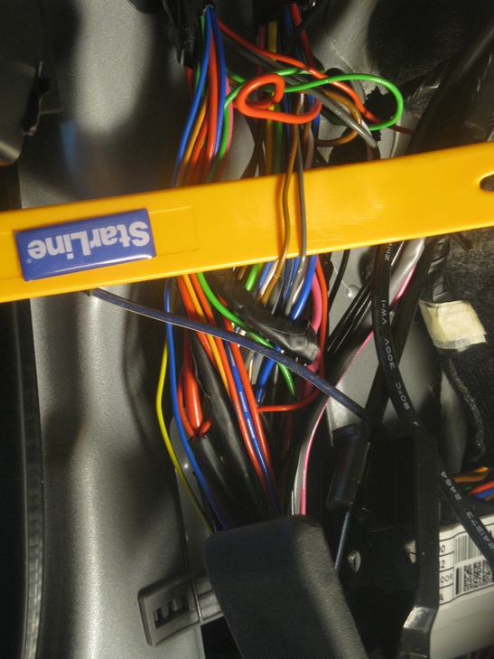

Сообщение08.01.2013 21:39     [цитировать]
Вот.
