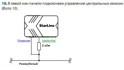

Помогите с подключением к центральному замку не могу разобраться.сигналка ALLIGATOR S-875RS

Цз водительская кик панель Розово/белый открытие минус закрытие минус через 1кОм
А насчёт заводилки.. имо работает? попробуй после подготовки к АЗ. Ключь поставь в замок и произведи АЗ
Здравствуйте к замку изолентой примотан обломок ключа старый хозяин зделал,пробовал ключ остовлять в замке не помогает.
Розово/белый провод один два провода к нему подсоеденять один на прямую второй через 1кОм???
кик панель с права от педали газа???
извеняюсь за дотошность))))))

Андрей00588 писал(а):
Нет КИК панель слева от левой ноги (водителя)
