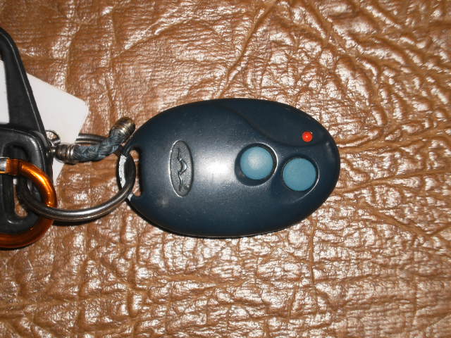

всем привет .купил авто (с одним брелком сигнализации).на нем стоит сигнализация мангуст .идентифицировать её не могу .
сигнализация управляет только центральным замком ,то есть открыть и закрыть авто можно и всё .думал сначала включён режим valet .пытался его отключить не помогает .сигн. на него не реагирует никак .нажимал одновременно кнопки 1 и 2 при вкл. зажигании - не реагирует .
нужна помощь...

Брелки монгуста - универсальны... он может быть почти от любой . На блоке есть надпись с моделью ,вот по ней и надо искать инструкцию

Это 200, он же 200\1 брелки отличаются количеством кнопок. Инструкцию на 200 не нашел, а на 200\1 есть в наличии, могу выслать на мыло.

Все инструкции к Мангустам здесь http://www.autoset.ru/index/dcat__72.html Процедура для всех Мангустов одинаковая, при включенном зажигании нажать и удерживать 3 секунды обе кнопки брелока. А что показывает светодиод сигнализации - горит постоянно или моргает?

стоят два светодиода .при включённом зажигании удерживая обе кнопки брелока в течение 3 сек. идин светодиод не горит , а второй светодиод горит постоянно.никаких звуковых сигналов и морганий габаритов нет.
брелок открывает и закрывает первой кнопкой . а вторая я так понял это поиск машины ,при нажатии 6 раз моргают габариты и двойной звуковой сигнал.

Похож на 700-й (без плюса)
