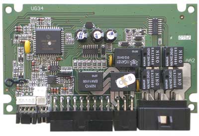

Ищу схему автосигнализации KGB FX-5 v.2 (аналог Старлайн АКлево.
Или схему обвязки процессора, какой CPU не знаю.
Задача подстроить частоту, т.к. внутренний таймер KGB FX-5 v.2 спешит на 10 минут в сутки.

Сообщение10.04.2013 14:10     [цитировать]
Внутренний таймер работает на основе,деления частоты резонатора в 4Мгц.Отдельного часового кварца нет.Поэтому надо мудрить с этим резонатором.Но предполагаю,что точности все равно не будет.

Сообщение10.04.2013 14:17     [цитировать]
Судя по фото из инета, там стоит керамический резонатор (жёлтая деталь слево от контроллера)
Я понимаю погрешность ну 1 мин. в сутки, но не 10 же...

Сообщение11.04.2013 06:30     [цитировать]
Менял время, то же самое.
Спасибо всем огромное! Поддерживаю (По пиву)
Снял, сфоткал с хорошим качеством, может кому пригодится
KGB FX-5 v.2
Микроконтроллер Microchip PIC16F77
Кварцевый резонатор вроде на 4MHz
Я так понял керамические не обладают хорошей стабильностью?
Что подобрать заказать, чтобы обладал хорошей стабильностью в широком диапазоне температур?
Улыбаюсь

Сообщение16.04.2013 08:38     [цитировать]
Похоже замена кварца может не помочь, судя по этой статье: Новое семейство микроконтроллеров PIC16F88x, в дежурном режиме контроллер переходит в режим сверхнизкого энергопотребления, в этом режиме запускается внутренний RC генератор (IntRC, 31 кГц).

Сообщение30.04.2013 11:35     [цитировать]
Алексей Попович писал(а):
Можно измерить частоту генерации, может такой кварц попался.
Да, работает в дежурном режиме микроконтроллер от внешнего кварца.
Поменял кварцевый резонатор на керамический 3-х выводной, погрешность стала -1 минута вместо -10 минут.
Надо поточнее кварц найти.
