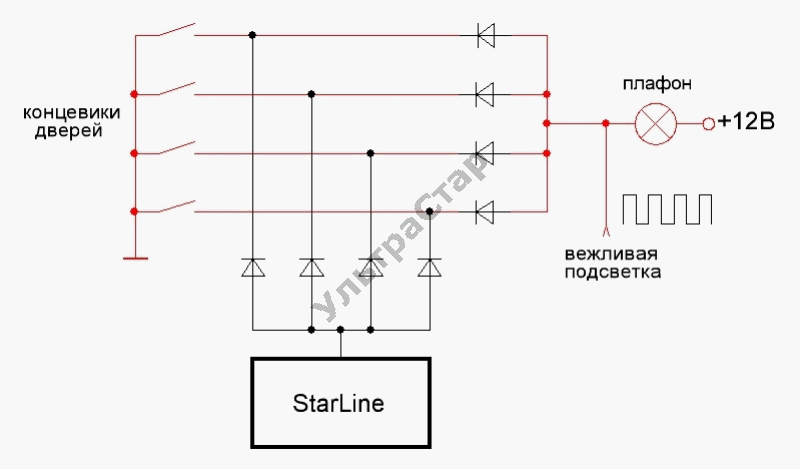

Романыч! Вот схема моей двери, и красным новая кнопка, а диодов не вижу. Куда и какая полярность ставить?

Сообщение23.07.2013 19:09     [цитировать]
а диодов не вижу
А их и нет...Их надо поставить.
романыч48
Зарегистрирован: 13.05.2011
Сообщения: 410
Откуда: Елец
Сообщение23.07.2013 19:11     [цитировать]
Вот. Образец.

Я думаю диоды КД-105 пойдут? И ставить только один на дверь.

Сообщение23.07.2013 20:37     [цитировать]
Лучше по 2 как на схеме.

Сообщение23.07.2013 23:39     [цитировать]
Дак второй цеплять некуда, провод одинидёт с двери в салон.

Сообщение24.07.2013 07:45     [цитировать]
Ну если нет индикации дверей в машине можно 1 ,надо отсечь чистый "минус" от кнопки и подать его на сигнализацию.
