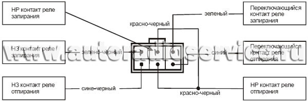

Помогите центрозамок подключить к сигнализации StarLine C9. По схеме пробую и что-то не выходит. Может не на тот провод цепляю. Там 3 провода в водительской двери: синий (его разрезал и пробую подключить), коричневй и красно-белый. Старая простая сигнализация была подключена к синему, он был разрезан и от него шли два провода в блок сигналки. Как правильно подключить? А то только кнопка открытия работает и то закрывает и тут же открывает.
Это разъём центрозамка на блоке сигнализации.

Думаю, что у Вас управление ОДНОПРОВОДНОЕ ("Мерсы" до Сибири редко и мало доезжают - у меня в работе не было ни одного...), но надо убедиться.
Сделайте так: защелкните механизм замка в двери водителя (как будто она захлопнута) ПРИ ЗАХЛОПНУТЫХ ОСТАЛЬНЫХ ДВЕРЯХ. Теперь соедините разрезанные хвостики синего провода - что произошло? Если НИЧЕГО, то встаньте на место соединения синих хвостов ВОЛЬТМЕТРОМ (второй конец вольтметра - на массе)- напряжение НЕ НОЛЬ? Поверните ключ в замке двери НА ЗАПИРАНИЕ - замки защелкнулись, а на вольтметре НЕ НОЛЬ? Если да, то теперь поверните ключ в положение ОТПЕРТО - замки открылись, а на проводе НОЛЬ вольт? А если РАСЦЕПИТЬ хвостики синего провода - ЗАМКИ ЗАКРЫЛИСЬ? Если да, то делаем последнюю проверку - переводим прибор в режим ОММЕТРА и подключаем между массой и тем хвостиком синего провода, который идет в сторону замка двери водителя - крутим ключ в замке двери - в положении ОТПЕРТО - омметр показывает НОЛЬ (или близко к НОЛЬ Ом) - контакт в замке ЗАМКНУТ, а в положении ЗАПЕРТО - БЕСКОНЕЧНОСТЬ (контакт в двери РАЗОМКНУТ)?
Если ДА!!!, то Вам надо подключиться по схеме с учетом цвета провода в Вашем автомобиле (он синий, а не желто-красный).

Схема для пневматического ЦЗ в инструкции есть.Длительность импульсов ЦЗ нужно увеличить- вариант 2 в таблице программирования.
