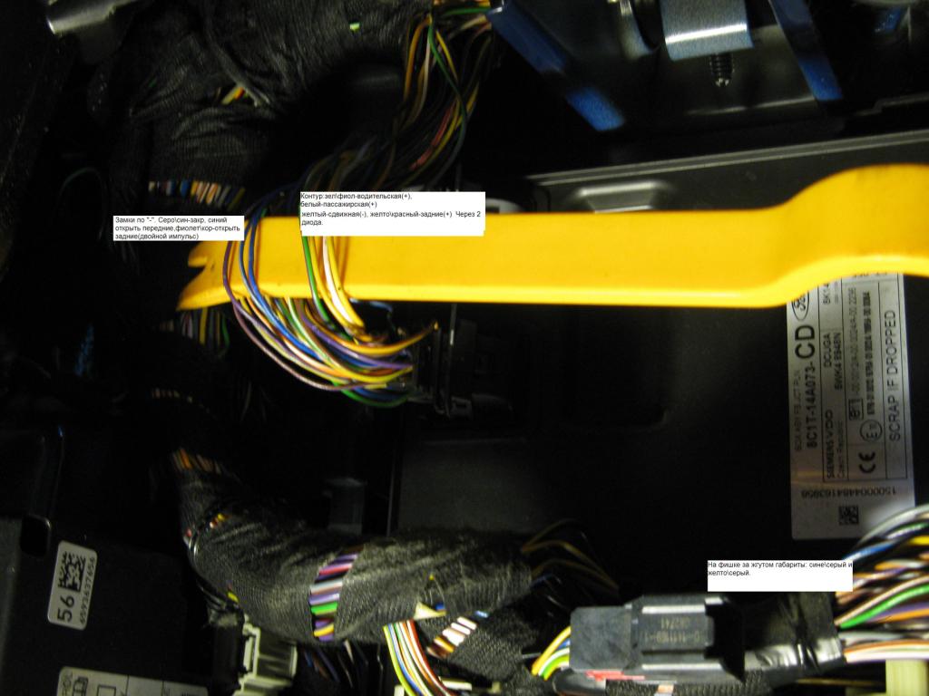

Сообщение20.09.2013 09:38     [цитировать]
Вот.Пора бы поиском пользоваться...
 Размер файла:  79.95 KB
 Просмотрено:  2809 раз(а)

Вот, что я нашёл. Не понимаю только, как элзамок работает. Или просто уже к вечеру голова нагрелась от поисков. Хочу спросить про водительский, к примеру, замок - на моторчик идёт 3 провода - белочёрный общий и жёлтый и жёлточёрный. Как правильно их подключить?

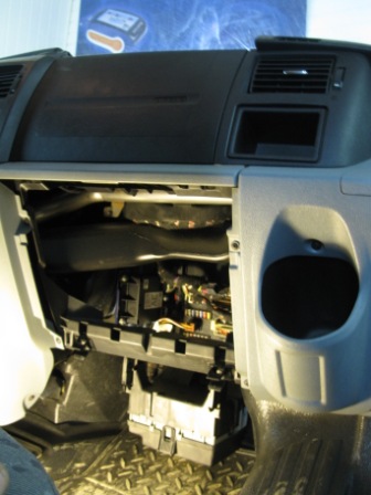

Не как у всех! А как на фото что мешает сделать? Блок за бардачком. ТАМ ВСЕ!!![/img]
 Размер файла:  46.18 KB
 Просмотрено:  2775 раз(а)

На ФФ2 я отрезал замки от блока ,делал по силе (была причина). Могу сказать одно на этих 3 проводах 1-масса ,а на двух других плюс по очереди. Захочешь понять ищи другой транзит и смотри.
