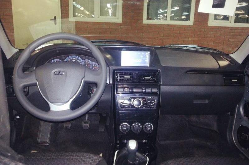

Вот опять появилось очередное чудо от ВАЗа. Электроника запихнута от гранты Люкс. И также на неё подходит LIN модуль для коректной работы Ц.З. и доводки стёкл. Блок электропакета остался там же в центральной консоле под панелью, где и происходит всё подключение.Цвета стали совсем другие в отличии от поворотов.Капот на блоке бел/черный(отрезал от блока) Кц. Багажника цеплял в пороге Водителя(жёлтый, резал его) Ц.З. подключал в двери водителя по старой схеме, но авто засыпает через десять мин и приходится открывать по два раза.Либо делать двойной импульс открытия(пошаговое отключение переводить в обычный режим(нажал и четыре двери открылись) Серена устанавливается вместо штатного клаксона(сиги авто) на еёже провода. На блоке сер\бел провод полож потенциал. Концевики через диоды коричневый(пас.дв) ,серо\красный(двезаднии двери) и син\чёрный(вод дв)
внешне практически не отличается а внутри Вот ето чудо в оочию
