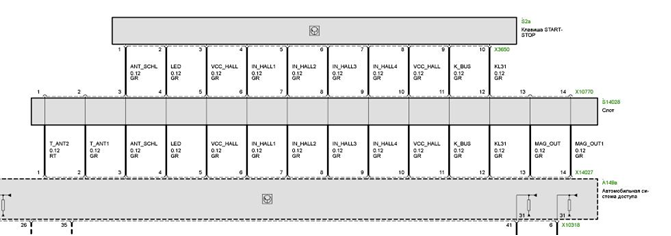

Каталог БМВ http://etk.bmwsar.ru/wds/
Датчики холла и схема замка
описание http://www.sensorica.ru/news71.shtml
здесь купить http://www.chipdip.ru/catalog-show/magnetic-field-sensor/?page=2
Обходчик как обычно шерхан 03 хорошо работает, пробовал на разных.

Они там уже стоят везде, и в ЗЗ и на педали, и в личинке двери. Надо их сымитировать.
