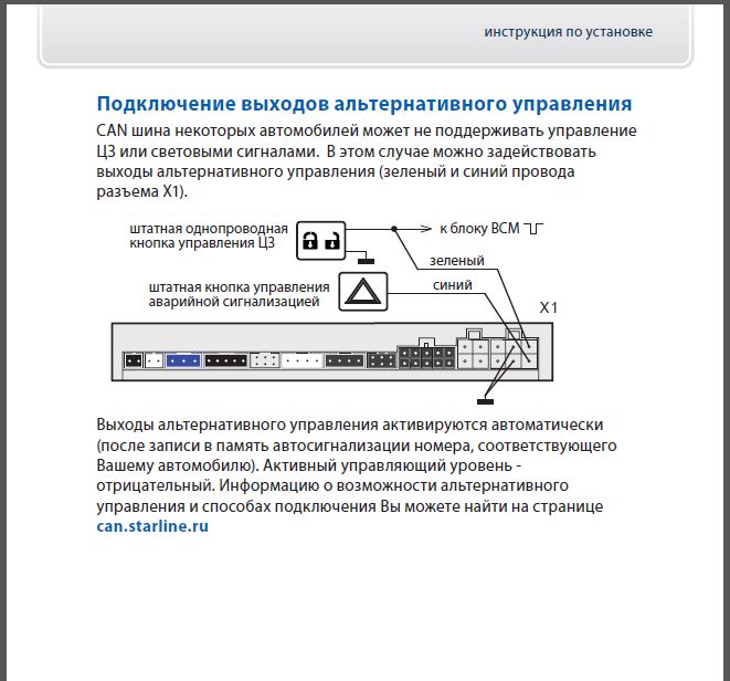

А93 альтернативное управление
Евгений Власов 589

Сообщение24.11.2014 09:02    А93 альтернативное управление [цитировать]
при вставленном кане это син и ч.бел выхода

Сообщение24.11.2014 10:25     [цитировать]
Не совсем так....

Сообщение24.11.2014 10:29     [цитировать]
Вот альтернатива,а те - слаботочка...

Сообщение24.11.2014 23:28     [цитировать]
там по умолчанию настроены третьи значения , и ведут себя так, как нарисовано на схеме , т.е. дублируют поведение зел и син силовых. я с этим на пежо столкнулся , попробовал и прокатило

Сообщение25.11.2014 23:47     [цитировать]
чет я ошибся немного. при воткнутом кане . всё как в инструкции
