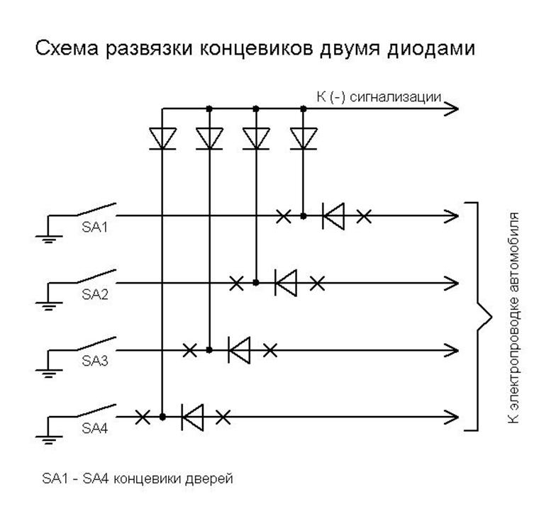

Ребята подскажите срочно нужна помошь, после простоя в несколько часов срабатывает сигнализация и показывает открытие дверей. Машина рено канго 2011. Я так понимаю что происходит опрос концевиков, как быть, как решить проблему сигнализация шериф ZX755
Не решённых вопросов нет,есть не правильные пути их решения!
Сообщение04.02.2016 19:54     [цитировать]
Концевики дверей надо отсекать от ВСМ диодами и подключаться со стороны дверей. Короче, через 8 диодов.
 Размер файла:  44.31 KB
