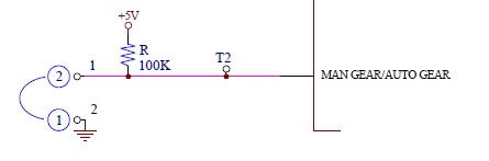

Сообщение12.09.2017 08:30     [цитировать]
Раз сигнализации "разных брендов" пока разрешены законом, нужно их кому-то использовать.
Целая петля замыкает на "0" лог вход процессора. Соответственно нецелая не замыкает. Может резистор нехороший.
 Размер файла:  9.18 KB
 Просмотрено:  3932 раз(а)
