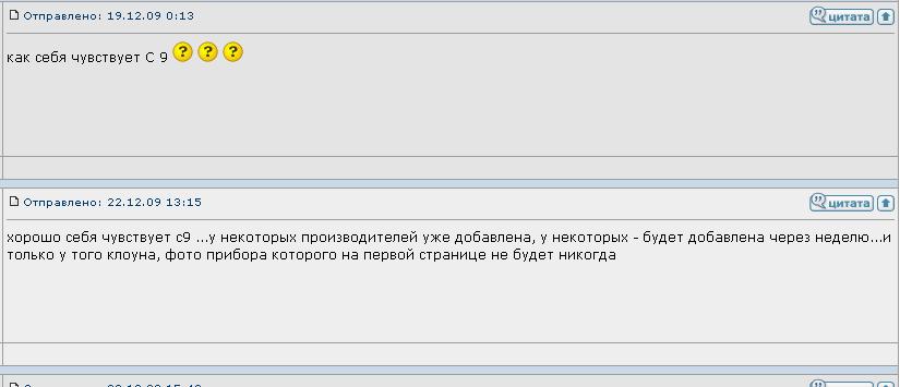

Сообщение27.12.2009 10:28     [цитировать]
dor151 писал(а):
3. Пока не слышал о взломе диалогового кода, как в Старлайн С6, С9, например.
Вот вырезка из темы код-грабы на угона.нет.Правда или нет,ХЗ:
 Размер файла:  35.42 KB
 Просмотрено:  4731 раз(а)
