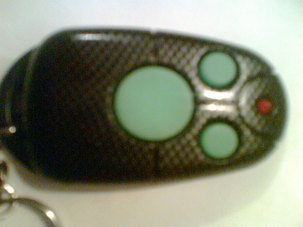

Сообщение19.12.2005 01:02    Помогите пожалуйста [цитировать]
Купил машину. Дали связку ключей с брелоком. Какая сигналка не сказали. Помогите определить по брелоку...Заранее СПАСИБО
