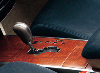

....их эффективность очень часто зависит от квалификации установщика и констукции автомобиля, очень часто в автомобилях с АКПП такие замки совсем неэффективны, т.к. управление коробкой тросовое, и тросик этот очень легко доступен из-под капота, где это легко перекусить кусачками и ими же перевести селектор на самой коробке передач на три щелчка, что означает положение D, это позволяет ехать вперед на всех передачах, проблема будет только с задним ходом... поэтому замко на капот в данном случае жизненно необходим!
Вопрос тогда, а на коробке типтроник имеет смысл ставить попутно блокиратор капота, ставя блокиратор АКПП, там высматривал под капотом подобный селектор, так и не нашел Не знаю
рычаг переключения вот такой.
