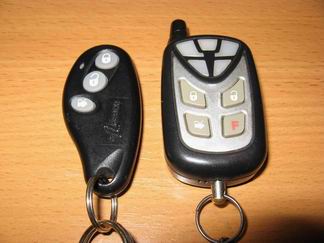

Всем добрый вечер.
подскажите плиииз что за сигнализация из рода Alligatorов на моей машине. В инете не нашел. И можно посказать где найти мануал по ней.
Заранее огромное спасибо.

Сообщение13.09.2007 21:50     [цитировать]
Извиняюсь что не вложил фото брелков. Очень счастлив
 Размер файла:  24.33 KB
 Просмотрено:  2525 раз(а)
Сообщение14.09.2007 10:14     [цитировать]
Alligator Monster M-1000
мануала в инетене нашёл,а что вас беспокоит в ней?
