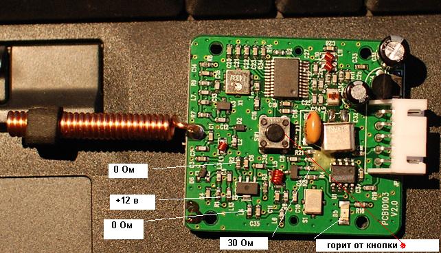

orkello писал(а):
orkello писал(а):
В общем заменил транзитор RF.
На том, что был было написано RF 62, который ставили RF 69, это критично?
ОС не появилась.
Брелки перепрограммировал и даже к заводским установкам сбрасывал сигу.
На дисплее вечный DISARM и замочек вечнооткрытый...
Еще кто что-нибудь посоветовать может?
orkello здравствуйте. Если всё так (см. картинку)то, скорей всего, передающая часть цела. "Остаётся" кварц 70,ХХХ в радиоканале брелока. Как проверить подручными средствами радиопередачу с модуля скажу потом.
RF 62, RF 69 не критично, а тот что заменили точно неисправен?

fwheel писал(а):
Приезжал клиент. Установлен Alligator S750RS v1. Брелки программируются, но далее не работают. Пробовали менять антенный модуль - не помогает. Куда смотреть дальше?
А рядом с модулем? На его 4-ом контакте от красного (кажктся синий) в состоянии "покоя" не должно быть никакого "плюса".

Юрий Фомин, на счет кварца можно поподробнее.
PS И ответьте в личку Улыбаюсь
Сообщение14.03.2010 13:40     [цитировать]
Такой же как в модуле связи на двух гнутых "ногах", в брелоках ломаются эти самые ноги.
