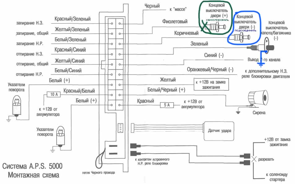

Вот появились вопросы во время установки АПС 5000:
1) Подскажите концевик капота должен "висеть" на массе (т.е. должен ли для норм. работы контактировать с кузовом или достаточно к нему повести провод от сигнализации(тем более что он на схеме провод помечен как "-"))?
2) На схеме к концеикам дверей идут два провода "+" и "-" их подсоединять поотдельности (один к левому концевику, другой - к праваму) или же на каждый концевик пускать два провода, если два - то куда их там крепить?
3) Хочу подключить так, чтобы вместо поворотников горели габариты, для этого надо вести провода конкретно к лампам габаритов или досточно присоединить к провадам в кнопке их включения(если знаете напишите к каким а то их там штук 5 по-мойму, выяснить сумел что если два из них замкнуть - загарятся габариты=)?
4) Правильно ли я сделал перерезав провод от замка зажигания идущий к стратеру (розовый кажется) для подключения встроенного реле, если в инструкции он называется "провод к соленоиду стартера"?
5) Может ли влиять на работу передатчика расположение антены сигнализации вблизи антены автомагнитолы (висят друг под другом на лобовухе)?
6) И напоследок - неподскажите, какой провод идет от замка зажигания к катушке? А то схемы нет а прозванивать неудобно, а дополнительную блокировку все-таки сделать стоит Подмигивающий
Вот вроде бы и все накопившиеся вопросы, надеюсь что с Вашей помощью все-таки смогу правильно подключить сигнализацию=)

Сообщение08.07.2006 01:38     [цитировать]
Serega_tem писал(а):
Всем привет! Помогите с APS-2300: постоянно орет, горят поворотники, на брелок и Valet не реагирует.
если поворотники горят а не мигают и сирено орёт ,то скорее всего сожжена микросхема ULN 2003 это в ремонт...
Сообщение08.07.2006 01:49     [цитировать]
ЗЫ Машина - классика - 2104
ЗЗЫ Зарнаее благодарен за ответы!
1. когда капот закрыт,концевик висит в воздухе и замыкается на массу при открыом капоте
2. использовать нужно только минусовой провод концевика от сигналки,плюсовой просто изолировать и всё,он должен висеть в воздухе,провод концевика в 4ке белый с чёрной полосой,если не ошибаюсь
3. лучше всё же к поворотникам,так ярче и понятнее,что авто моргает ,провода синий и синий с чёрной полосой на колодке возле рулевой,к габаритам не очень правильно,а так можно врезаться в провод габаритов,он в жгуте ,под ковриком под педалью сцепления
4. да,там всё равно есть ещё одно реле есть
5. врят ли,у них частота различается в 300МГц
6. вроде синий с чёрной полосой,слева за приборкой реле,вот от него он идёт,двойной,лучше схему всё же иметь ,в любом случае нужна будет,всё на память не упомнишь...

Сообщение08.07.2006 02:31     [цитировать]
Спасибо за исчерпывающий ответ
Т.е. один провод выходящий из блока сигнализации лишний? Или мы друг друга не поянлм...
Я тут на схемке набросал...
То что зеленым - то заизолировать.. тот что синим развети на две двери и подсоединить вместо контактов болтающихся там, и на концевик капота получается массу еще надо? Если что не так, пожалуйста поправте=)
схема
 Размер файла:  77.28 KB
 Просмотрено:  2031 раз(а)
Сообщение09.07.2006 00:06     [цитировать]
все правильно,плюс концевика двери изолировать,он исполузуется в авто ,где концевик плюсовой,например ГАЗ,минус концевика двери подключить на провод,который является проводом концевика двери,концевик капота соприкасается с массой,когда вы шуруп загоняете в металличесскую часть подкапотного пространства ,крепя концевик,если нет,то массу,отдельно нужно провести,но в вашем случае,это не нужно,там и так много металла.
