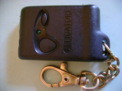

Сообщение23.12.2010 12:18    Проблема с древней Lx440 [цитировать]
Добрый день уважаемые форумчане! Прошу Вашей помощи!
Вот такая проблема (аллигатор 433.92МГц, брелок имеет две кнопки (может Lx440?) см. фложенный файл, машина 21102 2001 года)
Начала пищать одиночным писком с промежутком примерно 30 сек. С брелока не отпирается. Открыл ключом, светится на панели чек енжин и давление масла. Электрика в машине не работает, но когда щелкаешь включением ближнего света писк прекращается, но чек так же горит. Стартером крутит, но не схватывает, что понятно. Если с аккумулятора сбросить массу, писк прекращается, чек гаснет, при обратном подключении все по старому (пищит и горит). Когда включаешь массу, через некоторое время загорается блок индикации системы контроля (который рядом с часами).
Под капотом после каждого писка слышны звуки типа вжик-вжик (как будто какой-то клапан открывается-закрывается). Звуки идут примерно от инжектора.
До этого один раз такое было 3 дня назад, но не долго, потом сигналка как-то воспряла и закричала, была отключена с брелка, далее все норм.
Прошу посоветовать с чего начать, т.к. машина стоит неудачно, во дворе. Рядом сервисов нет(((

Сообщение23.12.2010 15:29     [цитировать]
может Lx440?
да
Нужно проверить массу сигналки
Argentum
Зарегистрирован: 23.12.2010
Сообщение23.12.2010 16:51     [цитировать]
Спасибо за подсказку, попробую почистить контакты и прозвонить провод
Aleks_D
Зарегистрирован: 04.12.2010
Откуда: Moscow
Сообщение23.12.2010 22:13     [цитировать]
Вообще фотка этой сигналки(брелка) очень похожа на мою и на брелке кроме частоты ничего больше не написано!В интернете нашёл фотки и описание модели LX550- брелок очень похож на наш!Я так думаю на фотке брелок от LX550 Улыбаюсь
Argentum
Сообщение25.12.2010 13:08     [цитировать]
Да, это 550, я сегодня её вытащил.
Сообщение29.12.2010 12:15     [цитировать]
а у них он для 2 моделей одинаковый
